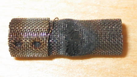

Dřív nebo později tě čeká výměna drátěnky. Je navlíknutá na žhavící svíčce, na ní kape nafta a skrz ní proudí vzduch.Po nějakém čase vypadá
asi takhleObrázek
Zde je umístění "drátěnky". Topení kouří,špatně chytá až přestane úplně.
Cena dílu je cca 310kč s DPH.Obrázek ;)

Zdroj dílů pouze smluvní servisy Ebersp. nebo Webasto. (wallbash)
