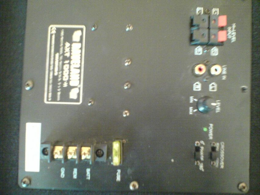

Nevím co myslíš HI.Ale má tyto vstupy a výstupy.Na foto.Myslím cinch vstup.Nebo jde napojit přes repro.Obrázek

tak vidis...keby si to lepsie odfotil poviem ti to presne...ale tam tie svorky čierne a biele čo máš..... tam napoj paralelne od rádia káble :) pre lavý a pravý reproduktor

HI LEVEL INPUT, tam to napoj z oboch vystupov na zadok. Potom nastav tak,ze zadne repraky daj na maximalnu uroven aby neskreslovali a potom pridavaj takisto na subw.,až pokial nezacne skreslovat,takto zladis zadne repro a subw aby naraz hrali spravne. Kde zapojis pravy a lavy je jedno,subw to nevadi
