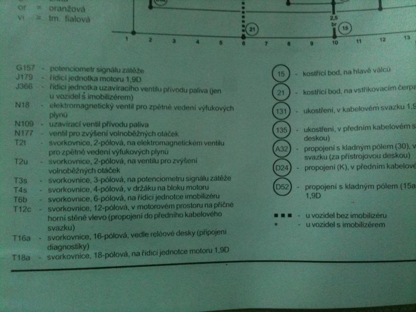

Adresa 41. A ak nic tak skontrolovat napajanie poistka 5A pripadne K vedenie. Najprv zo zasuvky do pocitaca a potom z modulu immo do rj ventilu paliva.

Moc tomu nerozumím, ale odkud máš ty obrázky?? Musím někde půjčit ŘJ a pak se uvidí. Do toho Vagu mám zadat tu adresu kde??? Díky.

martinkratas píše:Moc tomu nerozumím, ale odkud máš ty obrázky?? Musím někde půjčit ŘJ a pak se uvidí. Do toho Vagu mám zadat tu adresu kde??? Díky.
Rj ti nepomoze. Immo ine priamo do rj ventilu vypnutia paliva. Treba mu skontrolovat najprv napajanie a kostru a potom pripadne K-cko. Ak mas vag pozri este v immo prijem kluca, autorizaciu a tiez odpoved od rj ventilu. To vsetko mas v nameranych hodnotach. Pripadne sa to da aj obist. Ale na to treba vela snahy. Rozbrusit kryt na cerpadle a prepojit ventil priamo od +15
