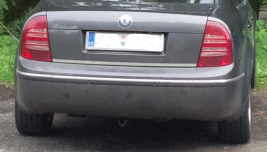

Ahoj všem. Mám dotaz jestli jste už někdo neřešil podobný problém. Brácha má na Superbu zadní nápravu docela dost rozjetou...takový tvar do A. Dívali se s mechošem na podvozek a nic vadného tam nenašli, takže si neví rady a nechtějí zbytečně měnit něco co nepomůže. Nevíte čím to může být ? Přikládám obrázek kde je to krásně vidět.

at si zajede na geometrii, tam mu řeknou jestli je náprava pohlá.

Jindra píše:at si zajede na geometrii, tam mu řeknou jestli je náprava pohlá.
Jj to je mi jasné, díky. Jde mi spíš o to jestli někdo neměl podobnou zkušenost. Jízdní vlastnosti v pohodě, bourané to nebylo, ale na pohled to opravdu vypadá děsivě (hm)

může to být normální, třeba BMW jsou rozkročený jak prase před porážkou

já jsem jednou v zimě trefil s fabkou zadním kolem bokem obrubník, na 1 pohled vše ok ,ale když jsem zajel na geometrii tak jsem zjistil že to kolo je vyhlé.

jojo...tahle zadní náprava (passat,superb) je docela měkká. Řekl bych že bude stačit vymést větší díru a hne se. Dvě už jsem rovnal.
Bude tam nějaká tolerance, na geošce mu řeknou...
***VAG,PSA,Renault***
Jestli se ještě nesjíždějí gumy,tak co,jsou to pořádné negativy...aspon ten sup bude pořádně sedět..Jestli náhodou někde pořádně neskočil naloženej... :)

jericho-3 píše:Jestli se ještě nesjíždějí gumy,tak co,jsou to pořádné negativy...aspon ten sup bude pořádně sedět..Jestli náhodou někde pořádně neskočil naloženej... :)
No vozili se v tom vládní tlustoprdi, tak je možné že je to namožené (LOL) Jen by mě zajímalo kterou část vyměnit, aby se to narovnalo :?

a brácha to kupoval už jako jetý???co když to bylo bouraný jenom je to udávaný jako nehavarovaný???hodně prodejců to dělá,když sem si já hledal auto tak sem byl v ESA a tam říkají že jejich vozy nebyli havarovaný jenomže každá octa co sem tam viděl byla aspon jednou bouraná,takže je to asi tak,nevěř dokud k tomu není dokumentace i když i ta může být zfalšovaná

A co koupit jinou nápravu, na vraku jich bude dost.

pokud se ti nesjizdej gumy tak bych to neresil....jestli ale chces vedet na cem jsi tak geometrie.....a pak logicky bud vymena(vrak nebo origo)to je na kazdym a nebo narovnat-coz je trochu zverstvo ale da se :D a vyjde to nejlevnejc ;)
