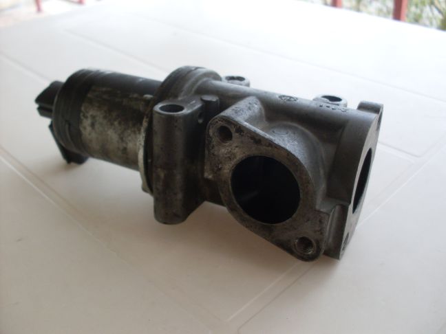

Nemám rád veci nedotiahnuté do konca a tak som ten EGR ventil poriadne preveril a zistil som , že ventil v zatvorenom stave netesní a stále prepúšťa do sacieho potrubia výfukové plyny. Príčinu netesnosti zistím až po vybratí ventilu von a po jeho rozobratí.
Emisnú kontrolu aj STK mám platnú do 05 /2012. Dočítal som sa ,že EGR ventil má vplyv na množstvo NOx vo výfukových plynoch ,ktoré sa ale zatiaľ u nás nemeria.
Skúsim sa poohliadnuť na poľských vrakoviskách (mám to blízko )po nejakom funkčnom ventile za pár éčiek.
Fiat Palio weekend 1,9 JTD
Sdelano v Brazílii
termitak
Příspěvky: 8
Registrován: 25 srp 2010, 20:21
Bydliště: menšie mesto na Slovensku
Příspěvek od termitak »
Tak som ventil vymontoval a rozobral. Mám ale dojem ,že tam niečo vo vnútri chýba. Na konci tyčky vidno odlomený zvyšok závitu. Asi už to mal predo mnou niekto rozobraté a už všetky diely tam naspäť nedal a iba ten ventil zaslepil.Obrázek
