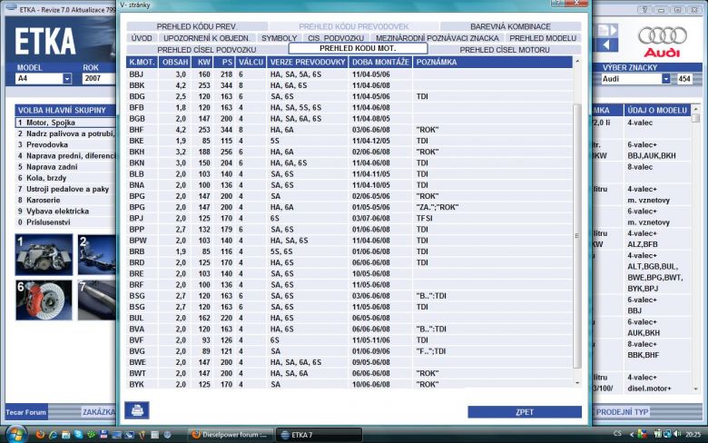

od Huml
tady je přehled motorů, jinak podle mě nejsou výhra ani ty 3,0l , nafta u nás stojí ze pikaču, CR je na to choulostivější snad víc než PD a ten řetězovej kladkostroj vzadu to je další věc
