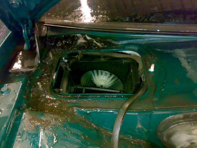

ahoj,měl jsem stejný problem-voda v interieru.. Je tedy pravda,že jhsem měl mokro jen na straně spolujezdce ale kberec durch.. A byla odlepená ta slída pod tapecem-ale hlavní problem jsem měl pod kastlíkem pilovéhjo filtru... Je tam taková pirelka či těsnění a to bylo vymačkaný-jsem to zalepil řádným lepidlem a je už půl roku klid. :) Koberce jsem nechal celý víkend nadzvedlý pěkně na sluníčku a mám klidek... S odstraněním této závady mi poradili páni kolegové z tohoto fora - dííky... :D

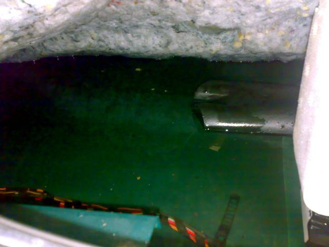

ten samy problem ale Passat.v celem aute 5cm vody.Obrázek
