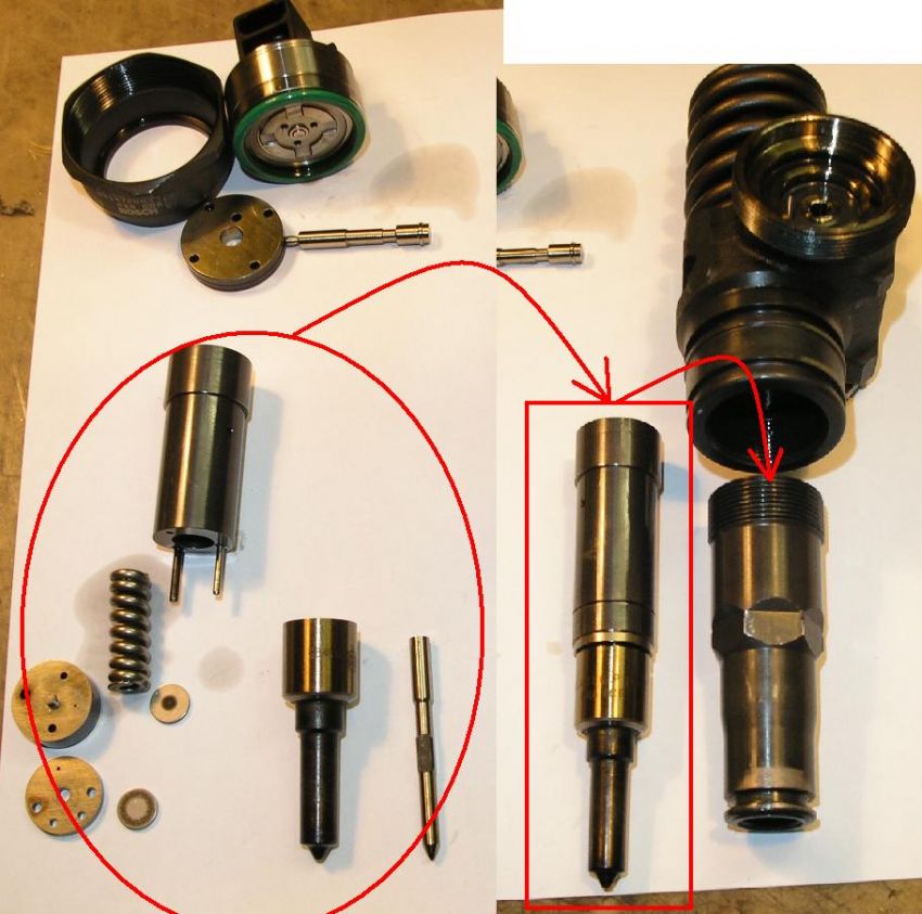

Keby niekoho zaujimalo ako mna co je vo vnutri vstreku a preco sa neda tak lahko rozobrat bez poskodenia tak tu davam par obrazkov...
1.obrazok znazornuje ako je to poskladane vo vnutri "nosa" vstreku
2. obrazok - zakruzkovane tycky ktore sa zlomia pri povolovani "nosa" pretoze tryska ktora je na konci je zapecena karbonom v obale nosa a toci sa to aj s vnutornostamiObrázek
3. schematicke zakreslenie vstreku

Příspěvek od mgbiker »
aby nedoslo k zlomeniu vo vnutri treba postupovat podla tohto navodu http://dieselpower.cz/forum/viewtopic.php?t=20181
princip spociva v uchyteni vstreku za trysku aby sa netocili vnutornosti, ale ja som nechcel znicit trysku

este ta schema vstreku

no pochybujem ze sa tam nieco podlozkuje vo vnutri, rozobera sa to hlavne kvoli tomu ze ludia chcu vymenit trysku za vacsiu a pripadne to vycistit, na vstreku z vonku sa menia O kruzky a na spodku je medena tepelna podlozka a na konci sa to nastavuje podla navodu od pana Humla
http://dieselpower.cz/forum/viewtopic.p ... t=vstrekov

Myslím že tam nie je čo nastavovat, myslím tým otvárací tlak a pod. pretože tlak tam robí zatlačenie piestika (na obrázku označený zelenou) a otvára sa el. impulzom. Kontroluje sa tam asi len rozprach a úkap trysky.

vstrekovac ktory je na obrazkoch hore (z motoru ARL), bol vraj nefunkcny pretoze mu odisla elektronika - vie mi niekto vysvetlit co je myslene tou elektronikou?? pretoze ja som tam nasiel len jeden elektromagnet (alebo elektromagneticku cievku) ktora po pripojeni na 12 V pekne cvakala, takze nerozumiem co na tom moze byt zle (hm)

Jednotka si bere info o rychlosti otevření (BIP) ventilu z průběhu budícího proudu, tak jestli to zkreslovalo...

jde to rozebrat a složit bez zničení čehokoli, tzn. vytáhnout trysku a znovu ji použít jinde a dát tam třeba jinou ;) není to zas tak složitý

ano to je jasne, ide len o to ako uchopit trysku aby sa netocila...
