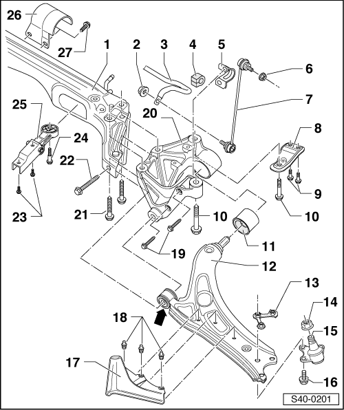

omas1977
Příspěvky: 51
Registrován: 29 kvě 2010, 23:00
Příspěvek od omas1977 »
Takéto pazvuky vie robiť aj poškodené Pryžokovové lůžko spodného ramena poz.11
