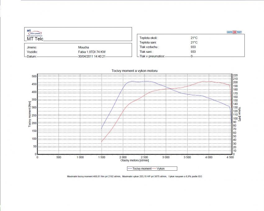

coze tam mas za turbo??? KKK nebo GARET??? pac KKK VA jsem jeste nevidel.....

KKK z fábky RS,není to VA,ale říká se tomu tak...

moucha píše:KKK z fábky RS,to je VA ne?
ne to je KKK 96kw.......Va je GARETT

Ani to moc nehulí, to musí to VBéčko pořádně dostávat za uši, ne?

100mb

Brouk píše:100mb
100mbar naviac?

Ano, 1,6 baru a potom to klesá

maso:-D takže prakticky jsi udělal z 74 kW-96kilowatovku jo?? a zbytek upravil softíkem na 200 koní??? :)

joeys20 píše:maso:-D takže prakticky jsi udělal z 74 kW-96kilowatovku jo?? a zbytek upravil softíkem na 200 koní??? :)
Neudělal, 96ka má lepší písty, ojnice a kliku. O převodovce a spojce se nebavím, z 96ky je vedení vzduchu,váha a turbo je z Leona 110 kW
