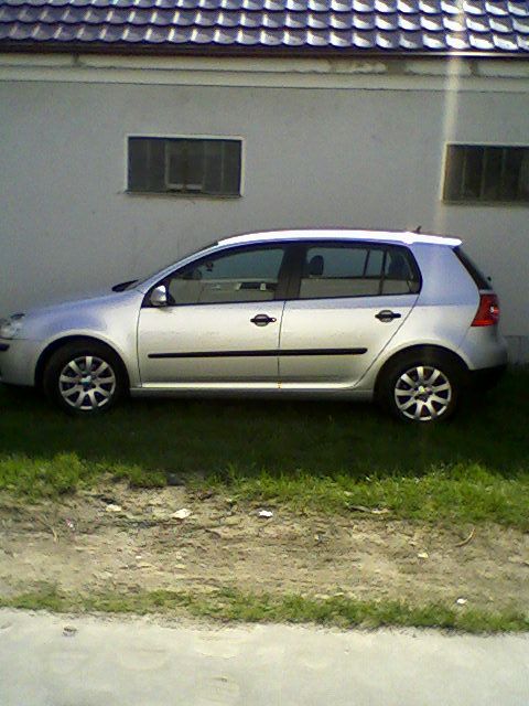

Caute, co vsetko potrebujem na prerobenie z DSG aut. prevodovky na Manual. kolko to asi bude stat :? za odpovede vopred dakujem VW Golf 5 TDI 77Kw 112 000 km DSG z chybovymi hlaseniami :
18223 - tlakovy regulacny ventil 1 (N215) zkrat na plus
00292 - uroven tlaku napajeni hydrauliky
002 - dolni hranice prekrocena
18115 - pruvha v modulu mechatronic
P1707 -003 - mechanicka chyba-sporadicka-kontrolka zavad ZAP
P1707 -002 -dolni hranice prekrocena -sporadicka
18228 - tlakovy regulacny ventil 2 (N216) zkrat na plus
P1820 - 008 - sporadicka
P1707 - 001 - horni mezni hodnota prekrocena - sporadickaObrázek
