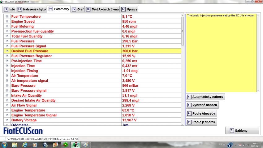

Mám stejný problém.
Marea ELX 1,9JTD 2002. Před několika měsíci se občas stalo, že nešla nastartovat. Motor točí, ale nchytne. Někdy po několika pokusech, někdy do vybití baterie. Jediná záchrana stříknout trochu hořlavého spreje před škrticí klapku.

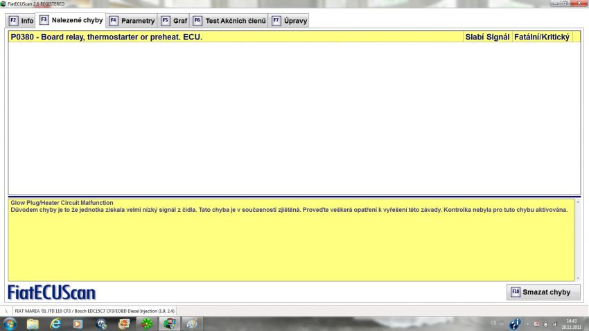

Zkoušel jsem všechno možné. Proklemovat immobilizer, kontrolu zpětné větve od vstřiků zda nepouštějí, prohození relé 150 a 152 za jiná, kontrolu žhavicích svíček (jedna byla vadná) ale po vyměně to bylo stejné. Navíc mi po čase začal po startu blikat kontrolka žhavení tak na 30s. Zdálo se mi, že je už slabá baterka, tak jsem ji vyměnil. Po týdnu znovu to samé. Koupil jsem ELM327 a projel ECU. Jedna závada " P0380 - Board Relay, Thermostater or preheat. ECU" s poznámkou, že byl zjištěn příliš slabý signál. Při běžícím motoru všechny parametry včetně tlaku paliva OK. Tak jsem včera skončil a dneska ráno zase mrtvá. Pomohla až sprejová terapie. Nyní už startuje zase normálně.
Tak zatím nevím. Předpokládám, že snímač otáček ani fáze by sprej neopravil. Tak nevím co dál.

Musíš si zjistit tlak na reilu při startu. Pokud je malý, jednotka neotevře vstřiky. Tomu nasvědčuje i to, že to na spray rozkoktáš a při vyšších otáčkách už se tlak vytvoří.

Rád bych ten tlak změřil, ale když mám připojený ELM327, tak po přepnutí klíčku na startování se jednotka odpojí a než ji znovu připojím, tak je tlak zpátky dole. Mám to trápit na bateku, a zkusit připojit jednotku? Teď už to zase startuje normálně a tlak paliva reguluje podle požadovaného. Jediný parametr, který je mi podezřelý je AirIntake qty. Desired je 8-10x větší než měřený. Ale to by buď nejelo vůbec nebo chlastalo. Ale výkon je OK a spotřeba na trase Mukařov-Kutná Hora 5.7l
Spíš mi to přijde jako chyba v řádu v programu FiatECUscanObrázek
