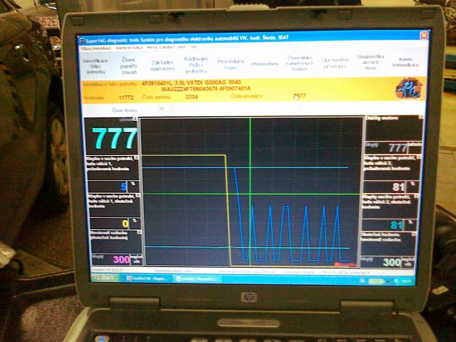

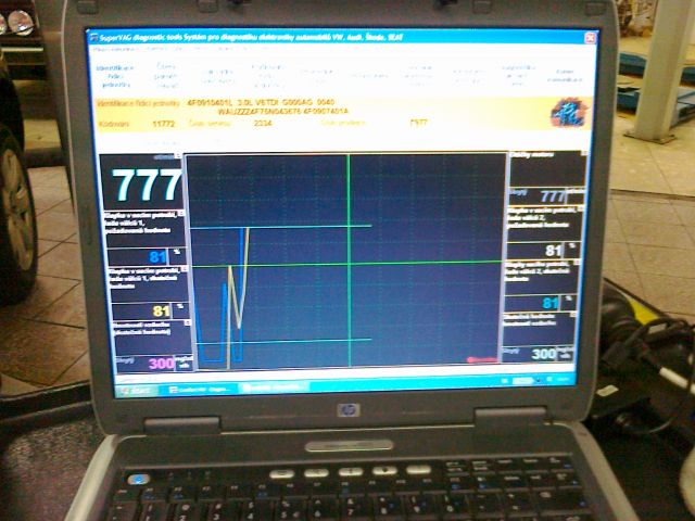

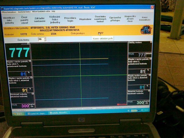

Presne ako pises, po odpojeni a znovupripojeni pri nastartovanom motore zacnu fungovat, ale po minute (presne 61s) prestanu. Obcas jedna, obcas druha, niekedy obidve :? Potom musim znova odpojit a pripojit... Potom zas minuta... Ked to ide, pozadovana a skutocna hodnota v kanale 36/37 ok. Ked tomu po minute zadrbe tak 91 % natvrdo..
ked odpojim
a po pripojeni, na minutku
Naposledy upravil(a) extrem dne 09 pro 2010, 22:01, celkem upraveno 1 x.
