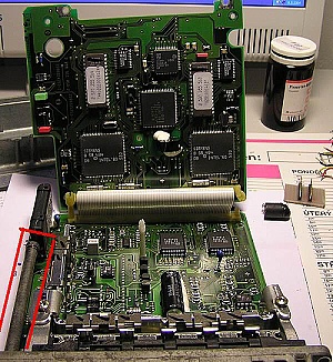

4 srouby , vytahnes ji celou ven z obalu a zkontrokujes jestli se ta hadicka nehybe , proste jestli neni volna , vytahana , pak to tam utika a spane to meri a sem tam to padne , nekdy je i derava zpukrela, opatrene to delej at nic nikde neulomis .
jsou 2 druhy motor 1 Z platova a druha hlinikova .
v platove jsou 2 plosnaky posilam foto v druhe je podobne jen jeden plosnak Obrázek
urcite za pokus to stoji to zkontrolovat ! dokonce jeden Galaxy prestal padat az po uprave ( cipu ) nekdy je to zahada . :-)
vetsinou kdyz je spatne cidlo pise to diag ale jeste tam byva ze spoda ma asi 3 kontaky studenak .

Tak ze chyba je odstránená. Bol to snimac atmosferického tlaku v RJ. Len ze stala sa taká vec, vymenil som riadiacu jednotku a od tej chvíli ne žhavý zhavič len jednu sekundu a auto ťažko štartuje. Ma to súvis s tou výmenou RJ??
