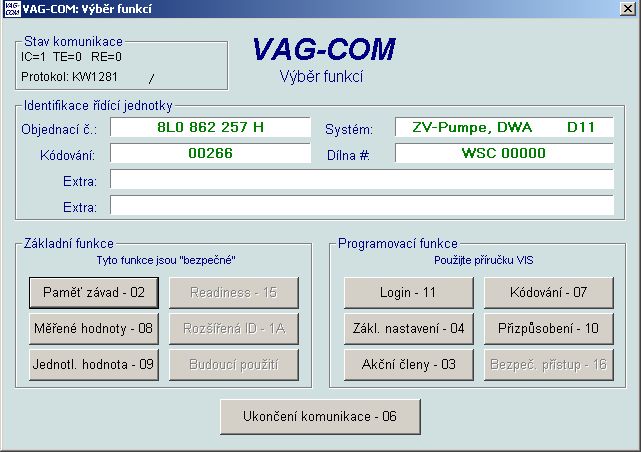

Borci mám dotaz, koupil jsem s přítelkyní pro ni A3 rok 99 (TDi 81kW) a nemá dálkový jen klíček. Ovšem má to centrál, je možné, že tam soudruzi v NDR dávali i jednotky na příjmání signálu z dálkovýho a dokoupit ten dálkáč jenom? Nebo musím sehnat přímo celej modul pro ovládání na dálku?
edit: mělo by to být v komfortce, jen nevím jestli jsou ty komfortky stejný a všechny mají antenu pro DO nebo by se musela zaměnit za tu co má antenu... Doufám, že jen stačí to přeházet pomocí nastavení ve VAGu..

Napiš co máš za komfortku. Ale nejspíš ji budeš muset měnit.

komfortku to nenašlo, jen jednotku centrálu.

MemphisR, mala by tam sediet jednotka z octy1 s indexom AH, tvoja RJ ma jeden konektor a nova napr. AH ma dva, do druheho sa zapaja par kablov +cez poistku, kostra, antena na DO a lava a prava smerovka...to je vsetko A3 by mala byt to same co golf IV alebo octavia 1 pokial mas central original s klucom, dokonca k tejto jednotke urobis aj trojtlacitko ako maju novsie modely octavia 2, golf V len musis vediet spravne cislo kluca s DO pre 433 Mhz

Klíč i centrál je origo. Takže mám shánět na vrakáči jednotku z Octy I nebo Golf IV včetně té antény?

na vrakaci zozenies z octy 1 jednotku AH, je pri volante aj s druhym konektorom konektorom a drotmi z neho, zapojis ako ti pisem a antena je tiez kus koaxialu ktory ide z toho konektora...nic viac nic menej, robil som to nedavno na octe 1 s centralom a uz ide aj DO vo VAGu prisposobis DO
