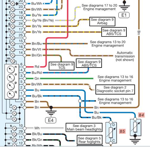

Zdar . Ma niekto zapojenie budiku vectra B rv.98 , kde je k-line +12 , gnd atd. .

Příspěvek od chiptuning »
5-K-line
6-+12v
8-GND

napajenie mam ,diki moc aspon si pomohol čo si vedel
potrebujem hlavne kde je k-line ????

trosku jsem ti to doplnil ;)

di ki ti moc.
