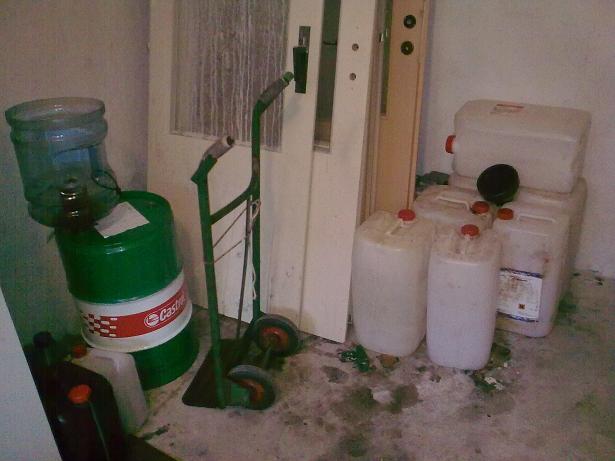

jo taky to tak dělám mám čas tak se bavím, nemám seru na to, i s hranolkama a bordelem, tted mám ty 2OOl bečky na ležato ve stojanu s kohoutem, dám velký truchtýř na kýbl, do něj prostěradlo naleju a jdu, časem zas přileju, udělám vzdy aby byla 2OO plná, na zemi mám papírové kartony a na pohromu pytel pilin, výrobu dělám v pikapu, najedu si až k těm bečkám, vylívánm esterifikát filtruju do beček,

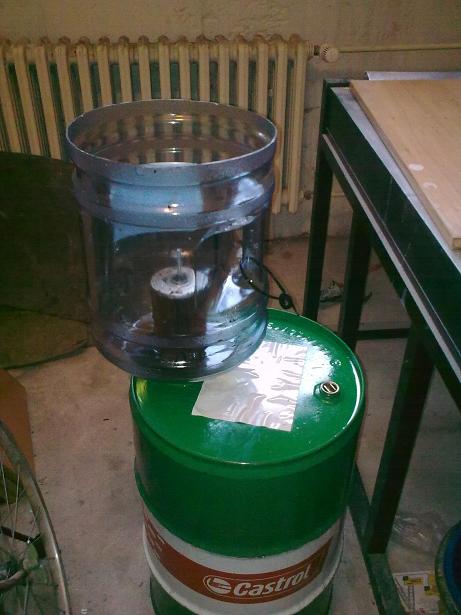

Jinak filtruji po esterifikaci přes filtr Pj4 stojí 40,- a udělal jsem přes něj tak 1000 L. Jo 4x jsem ho když už pomalu tekl propláchl teplou vodou aby utekly hranolky apod. Nádoba je z dispenzoru na vodu gumový těsnění za 20,-. Jo a za 400,- mi to nedalo a koupil jsem rotační pumpu. Dává 60L za minutu (luxus):)))

No když žto přeženeš, smrdí to tím. Cejtil jsem to když jsem to lil do filtru, asi nezreaguje všechen. Tak radši držím dávkování dle tvýho recepisu:) radši dám míň než víc. Taky se mi párkrát vymstila teplota, když ten olej je studený taky to nechtělo zreagovat a vznikla mi z toho sračka z který jsem byl nešťastnej. No vyjel jsem to, co už. Jinak BIG RESPECT :) Jinak na tom kusu z dispezoru je fajn že naleju rovnou 15L zakouřím a doleju zbylách 5 a je to (noteeth)
