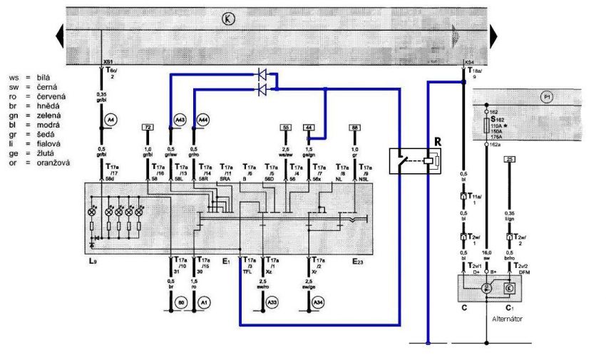

Ahoj ted jsem se sešel s passatem B5,který měl dodělávané denní svícení .Bylo tam dodělávaný relé na kterým byly 4 dráty - 2x černý - určitě + a mínus a pak tam byly 2x modrý.Šli někde do kabelovýho svazku.Autu se po startu rozsvítí všechna potkávací světla (zadní,přední).Chtěl bych si to dodělat taky,poradil by mi nekdo na jaký konektory co a jak napojit?

Huml

Huml píše:Obrázek
ahoj to je přímo na passata?

Huml
Příspěvky: 11068
Příspěvek od Huml »
vypínač na světla má ten samej jak Octa, takže jo
