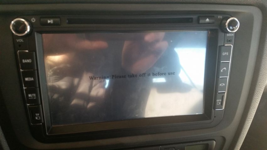

Ahojte, kamos ma problem so svojou octavkou 2. Po cca 10 min od vypnutia zapalovania (kluc zasunuty v zapalovani) mu zacne komfortka vydavat zvuk ako ked cvaka rele. Niekedy mu to robi aj ked otvori a zatvori dvere.
Vedel by niekto pomoct s takymto problemom ? Bol uz aj v skodovke a prehrali mu najnovsi firmware avsak ani to nepomohlo. Mohla by tento problem vyriesit kupa novej jednotky ? Pripadne co asi cca stoji ?
Vdaka !

Nazdar chlapi.
Potřebuji trošku pomoct - poradit.
Po výměně radia (viz obrázek) které pracuje na CAN-BUS mi to dvakrát vyštavilo baterku, tak mi to nedalo a zjišťoval sem proč a došel jsem k tomu že po nějakých 20ti minutách mi cvaká v komfortce při zamknutém autě a v klidovém stavu přičemž se mi zvýší odběr na cca 2 minuty (po dobu co cvaká) na 800-900mA a pak se to zas uspí, ale kolikrát to udělá třeba za 24h. to nevím, tak dlouho jsem to neměřil. Tak bych potřeboval nějaké typy jak to vyřešit. Údajně autorádio je určené pro nové modely aut, ale má bez jakýchkoli problému makat i na OII, což teda tomu asi tak uplně není.
Zde je staré kodovaní a výpis chyb:
Addresa 19: CAN Gateway Labely: SVO\1K0-907-530.lbl
Objednací číslo řídící jednoky: 1K0 907 530 E HW: 1K0 907 951
Systém a/nebo verze: Gateway H11 0110
Kódování: FD3F0F40072302
Číslo dílny: WSC 73430 790 00000

Tak sem odstranil rádio z Gateway jak tu radíte kodem FD3F0F00072302 a komfortka se nerozcvakala ani po 30minutách (předpokládám že to bylo tím) Ale teď mi to pro změnu píše že mám špatně nakódovaný gateway a radio nehraje, jen při rotsvícení světel se tak na 3sekundy radio rozsvítí posvícení a pak hned zhasne a hraje mrtvého brouka no prostě jak podle kódování jako by tam nebylo
což sem tak prozatím nechal než mi někdo něco poradí.
Jinak před odkódováním to normálně hlásilo park asist, maxidot, MF volant.
Mátě nějaké rady co s tím? Třeba výměna Gateway a pokud jo, tak jakou? Já už fakt nevím, nebo jestli tomu pomůže nějaký vypínač na nějaký kablík?
Pls poraďte
