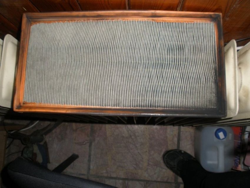

Dnes som menil vzduchovy filter as po 14 000 km.
Ked som ho vybral tak bol ako eby zaneseny od oleja - ale taky ako poprasok ako keby som dal filter za vyfuk a pridaval na plyn.
Neviete cim by to mohlo byt???? Auto mi olej nezere. Teda medzi vymenami olej nedolievam vobec. Pri vymene olej naliaty po max a po cca 14 000 km olej je medzi min a max blizsie k riske max.
prikladam fotto vzduchoveho filtra.
ObrázekObrázekObrázek
Bora 1.9 TDI 96 kw 2002

nefouká ti to saze přes pletenec na výfuku,nebo nějakou netěsnost na turbu,sběrném potrubí?

Cez vlnovec????
JKed auto nastartujem tak mi dymi v motorovom priestore asi to bude deravym vlnovcom.
Mohlo by to mat za nasledok takto zaneseneho filtra???? Moze to zaniest aj vahu vzduchu??

Odpověděl jsi si sám pokud ti to dýmí v mot prostoru tak to ti zanáší ten filtr :D

Tak to bude vlnovec...je to celkem častý problém a váhu to může za delší čas taky pěkne zaneřádit. Nedávno jsem to řešil.

a moze to mat vpliv na vahu vzduchu??????

na váhu vzduchu nevím ale na výkon auta určitě když máš ucpanej filtr.

Sáhni na horní díl obalu filtru zevnitř a uvidíš hned,jestli je od sazí..pokud ano,tak bude i váha. Stává se,že to filtr nepobere a navíc netěsní dokola na 100%
