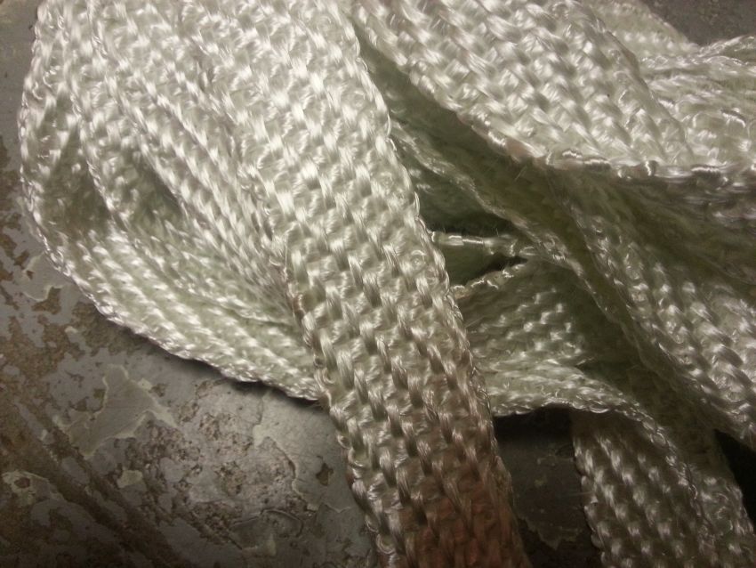

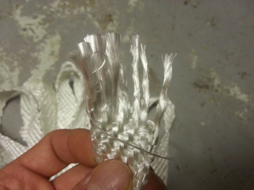

Zdravim. Rad bych zde nabidnul termoizolacni pasku o sirce 25 mm a tloustce 2,5 mm. Mam to nastrihano na 15 m svazky a jeden 10 m a celkem toho 85 m. Dovezl jsem si to z montaze ze zahranici kde jsme s tim izolovali potrubi pro vysokotlake lisy ve kterych proudil olej zahraty na vysoke teploty. Jde o pasku azbestovou se skelnym vlaknem.
http://cs.wikipedia.org/wiki/Azbestov%C ... l%C3%A1kna
Cena: 15m/1500 kc a 10 m/1000kc. Pri vetsim odberu mozna sleva. Jsem kousek od Brna takze osobni kontakt neni problem. telefon 774 824 304. mail:bobanoscz@gmail.com
