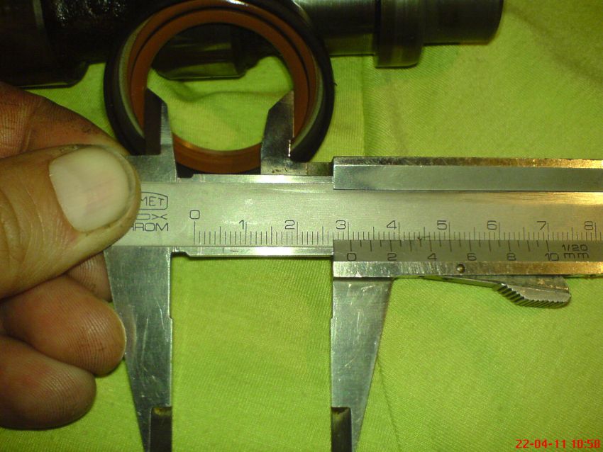

Zdravím, nesetkal se někdo s něčím podobným.Dojel kolega a dekl od rozvodu zevnitř od oleje. Prvně jsem myslel že vyměním gufera a bude hotovo. Pak se začal objevovat olej na venkovní straně rozvodového kola vačky. Daval jsem druhé nové gufero v dojmu že se někde vloudila chybička. Jenže stačí ujet 10km a zase se začne rosit olejem od šroubu. A když sundám kolo tak šroub(závit),zadek kola,klinek,vniřek vačky,blok,gufero-je naprosto suché. Váčku jsem měl venku nic jsem na ní nenašel poškozeného. Děkuji za každy názorObrázek

JJ dík za rady, vačku jsem měl venku a právě že vše vypadá ok i števty šálku,rozměry a povrch vačky. Kolikrát jsem viděl katastrofu a nic neprolinalo. Když jsem stim laboroval tak už věřím v kouzla -David Caprfield- Každopádně dík za infa, poptám se na opravu vačky,nebo druhouObrázek

Já pořad sám nevím to kolo jak je na fotu ,se začne rozpínat olejem z venku od středu. Myslel jsem že se olej tlačí přez vačku kolem šroubu, jenže ten olej nezanechá nikde stopu kudma se tam dostane.I kdž sundám kolo z vačky,jedině nějaká mikro trhlina? A kdyby z domečku,nebyl by zmaštěný i blok. No už si připadám jak (crazy) ,celkem jednoduchá oprava a člověk je v pasti.
