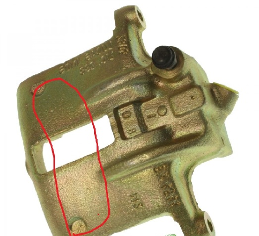

je to sice trmen z felicie ale jako priklad je to jedno drhne to oznacene pole,
pokud se me bude zitra chtit tak sundam kolo a blejsknu to

vlacek píše:Obrázek
ja by som vymenil tie vodiace gumy - teda bušingi +tie dva čapy vo vnútri.pravde podobne sú tie bušingi zostárnute a teda oslabené a to može mať vpliv nat aby bola brzda kolmo.
