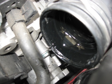

Ahoj,omlouvám se jestli jestli svým dotazem prokazuju úplnou hloupost,ale je normální mít vodu v sání (nebo jak se přesně jmenuje ta hadice od EGER ventilu jmenuje) ?? Vypadá to jako normální čistá voda,ničím to nesmrdí,auto jezdí úplně normálně.Děkuji za názory.

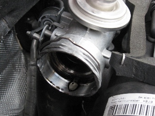

Příspěvek od krejča »
je tu ňáká dobrá duše která má leona 1M nebo toledo s tímhle nasáváním a koukla se po jízdě v dešti třeba i druhej den ráno jestli po odpojení hadice od egru vodu v sání?viz první obrázek.už to řešim rok a už mě to dost s...... díky Obrázek
