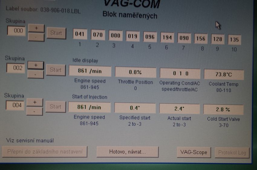

Mám obdobný problém, rozvodové kolo na klice nové, zafrézované. Rozvody nastaveny. Když nastavím předvstřik na 55, tak auto nechce ani chytnout, když ho nastavím na velký, třeba na 170, tak auto chytne, hlásí ale chybu, že je předvstřik příliš velký. Když testuji akční členy, tak ventil počátku vstřiku maká. Když se ale dívám do bloku hodnot a předvstřik je mimo toleranci, je na kanálu 4 poli 4 stabilně hodnota 2,8%. Jen když klesají otáčky z přidaného plynu, tak tam skočí chvilkově třeba 42% a na tu chvíli se předvstřik sníží. Už si nevím rady, myslím že je to na výměnu čerpadla.. AHH s 11mm hlavou. Ještě jeden poznatek, připadne mi že čerpadlo má velkou axiální vůli cca 3mm. Nenapadá někoho něco?Obrázek

Jinou chybu než že je počátek vstřiku mimo toleranci v závadách nemám. Začal jsem to řešit po diagnostice, když auto začalo mít tvrdý zvuk a nejelo stejně jako před tím. Myslel jsem že někde třeba manželce mohl přeskočit rozvoďák o zub. Zkusím ještě vyměnit palivový filtr, jak tu radí..
