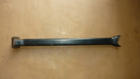

chlapi nevíte co může způsobovat že už mi 2x prasklo to samé rameno na zadní nápravě za 2 měsíce ?? je to to horní rameno které jde z nápravnice do těhlice. prosím pomoste mi
zarezlej "kulovej čep" resp. po inovaci silentblok v těhlici
Ladas píše:zarezlej "kulovej čep" resp. po inovaci silentblok v těhlici
takže myslíš že to praská kvůli tomu silenbloku co to rameno drží v těhlici ? takže pokud to dobře chápu tak ten silenblok nechodí tudíž se kroutí to rameno a praskne je to tak ?
Jak zarezlej silentblok?? čep bych pochopil ale tady to snad pruží na gumě tak co je tam špatně? dík
Jo a jinak zavřit to nejde?

starý verze maj železný čep nový už silentblok a tam to nepraská...
dle foto mi to připádá jak silentbok , ale zdání klame ??

teď jste mě trochu pomátli já tam mám silenblok. takže to praská jenom když je tam čep? ale kdyyž jsem to rameno měěnil tak jsem s tím silentblokem ani nepohl prostě to nešlo ničím a rameno jsem tam musel dostat víceméně trošku násilím
vojta_TDi píše:chlapi nevíte co může způsobovat že už mi 2x prasklo to samé rameno na zadní nápravě za 2 měsíce ?? je to to horní rameno které jde z nápravnice do těhlice. prosím pomoste mi

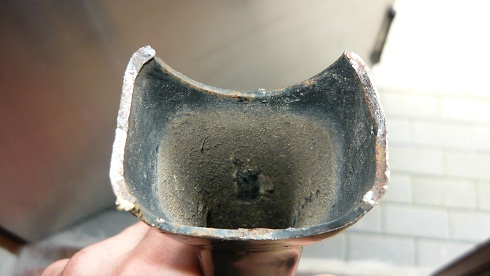

[/img]
jinak ty zadni kotouce jsou po smrti... nebrzdi ti zadek...
jericho-3 píše:Je to ulomené, rameno má omezenou pohyblivost, utáhl bych je až na zemi..Je vidět, že se nejdřív nalomilo a pak úplně prasklo..Anebo jsou z Malajsie..
přesně nejdřív se nalomilo a pak až prasklo... myslíš že by to mohlo být tím silentblokem ?
