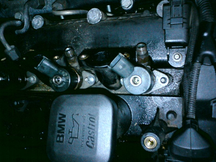

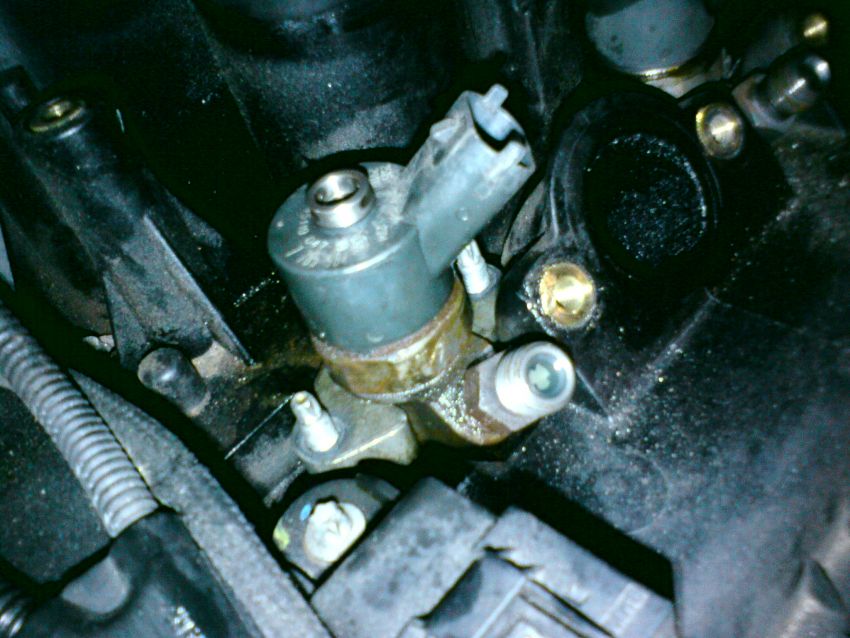

Ahoj mám to ve stavu viz foto a zaboha s tim nemůžu hnout. Máte na to nějaký ígl, nabo to musim dát dohromady a někam odvízt? Popřípadě jestli máte někdo přípravek na vyndání okolí Pelhřimov a Jindřichův Hradec určitě se domluvíme...

Takže myslíš, že to byndám za pomocí sikovek??? jenže to se dostanu jen k prvnímu ostatní jsou fakt zalezlí do plastu... Spíš právě nikoho kdo mám možnost si to půjčit.

Nevim, ale koukal jsi na ty fotky? je tam ten most přes vstřik co, kterej drží ty dvě matky na svorníkách a přes něj se nemůžu nikam dostat natož abych to nekde čistil nebo mazal. nebo se ti povedlo ty svorníky snad vytočit? je tam čtyřmilimetrovej torx a neměl jsem srdce ho urvat a to už bylo na krev.
Popiš mi jak ste brali za tu starou trobku co jste na to natočili.... DÍKY
Příspěvky: 9203
ten most je to co drží ten vstřik když je přišroubovanej a budeš to vytahovat stím. Normálně naftovou trubku ohnutou do L a našroubovanou na vstřiku. vyfoukat kompresorem a nalejt na to místo kde je vstřik (pod tu podkovu) prostě nějakej konkor nebo jinej řídkej olej.

nejstárší byl E53, 2000 r.v., najeto 380.000km. Nebyl s tím sebemenší problém. Zkus s tím vstřikem otáčet tam a zpět, co ti ta podkova dovolí.

..presne tak vstrekm musiš hybať,otačať zo strany na stranu a podobne a mudí to ist von,skus ich večer zaliať kolkou a potom ich rano vyberieš pekne,je to sice zverstvo cukrovu vodu tam davať lebo to koroduje potom ale pomože ti to a okolie potom vyčietiš..ja som vyberal vstreky z 2.2 hdi a išlo to v celku dobre http://powerdiesel.sk/viewtopic.php?f=42&t=618
