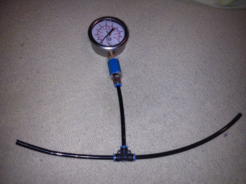

Příspěvek od Marshall_G_IV »
Takze profesionalny merak tlaku v okruhu PHM vyrobeny, uz ostava len otazka ze kam ho napojit aby som dostal spravnu hodnotu? (hm) Viete mi poradit kam je ho najsikovnejsie napojit? :)
Dakujem.

[quote="Marshall_G_IV"]Takze profesionalny merak tlaku v okruhu PHM vyrobeny, uz ostava len otazka ze kam ho napojit aby som dostal spravnu hodnotu? (hm) Viete mi poradit kam je ho najsikovnejsie napojit? :)
Dakujem.
čumím konešně někdo kdo to vzal profi tak jak to má být
