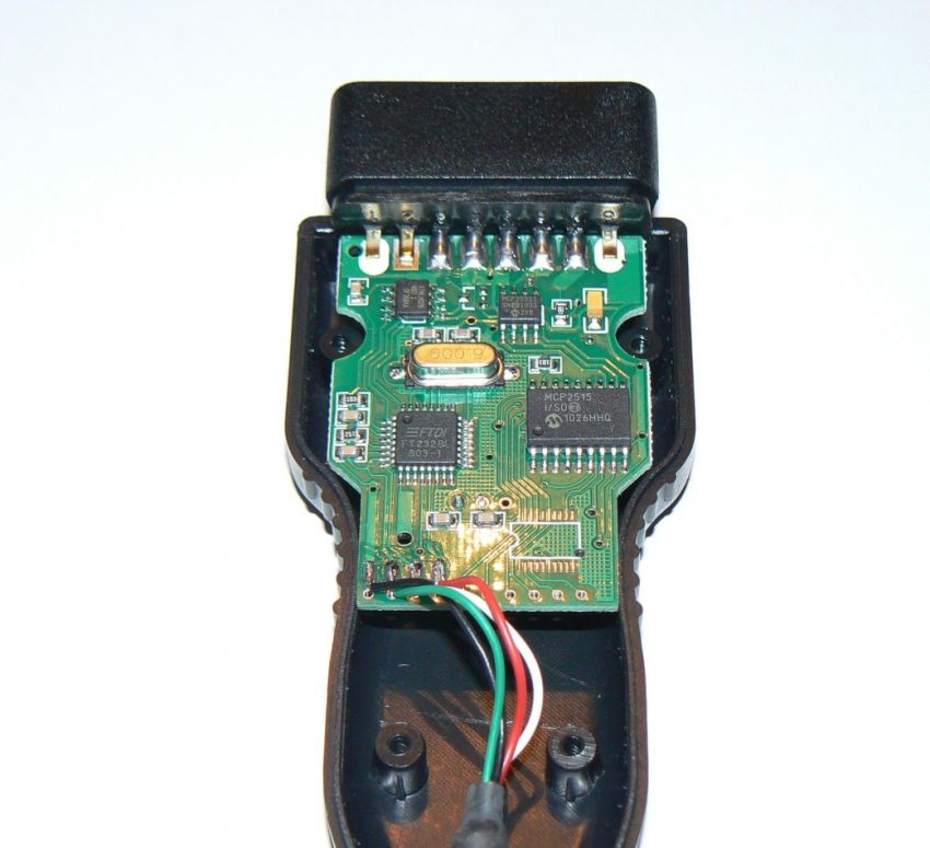

Mám doma takéto káble. Tieto PCB čo su na obr., je to to najlepšie čo bratia z činy vyrobily.
Načo to skladat a trápit sa doma, ked sa to dá kupit v super kvalite?
Si vyrátaj len sučiastky čo stoja: Mega162 125Kč, 232BL 130Kč, GAL 37Kč, MCP 2551 42Kč, MCP 2515 97Kč + dalšie SMD sučiastky, kryštály, dalej OBD konektor cca 250Kč, USB kabel 20Kč
A potom to najdoležitejšie je PCB, ako si pisal že zohánaš kto ti to spraví.
Ak to všetko zrátaš, myslím že nebudeš daleko od 1000Kč za všetko a to si budeš muset kupit nejaku lepšiu pájkovačku. A je s týmaj dost práce napasovat tie SMD šváby presne na stanovenú plochu dosky.
oblak píše:Mám doma takéto káble. Tieto PCB čo su na obr., je to to najlepšie čo bratia z činy vyrobily.
