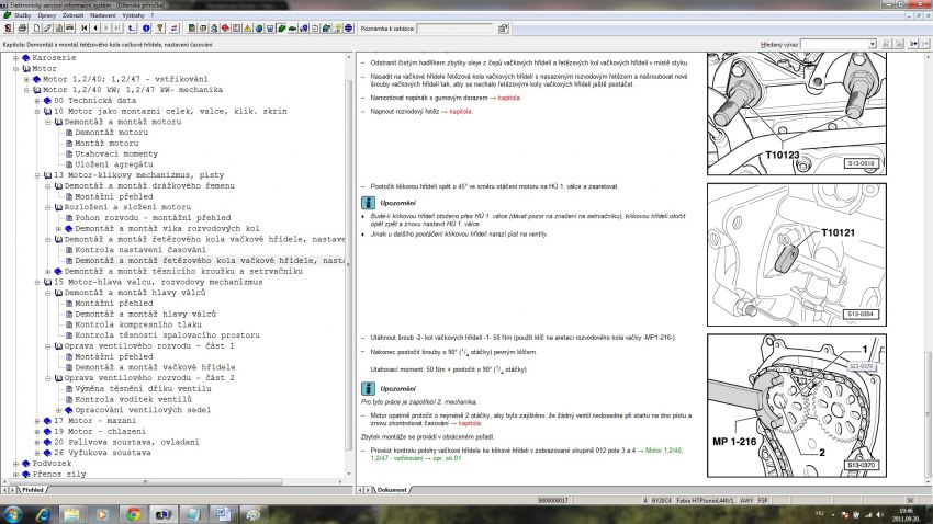

Příspěvek od Ján Horosz »
Asi takto, najdes manual v ELsa win 3.81 verzii.
Tam su odlišné tie navody podla kodu motora.

Ján Horosz píše:Obrázek
děkuji mnohokrát, přesně toto jsem potřeboval
