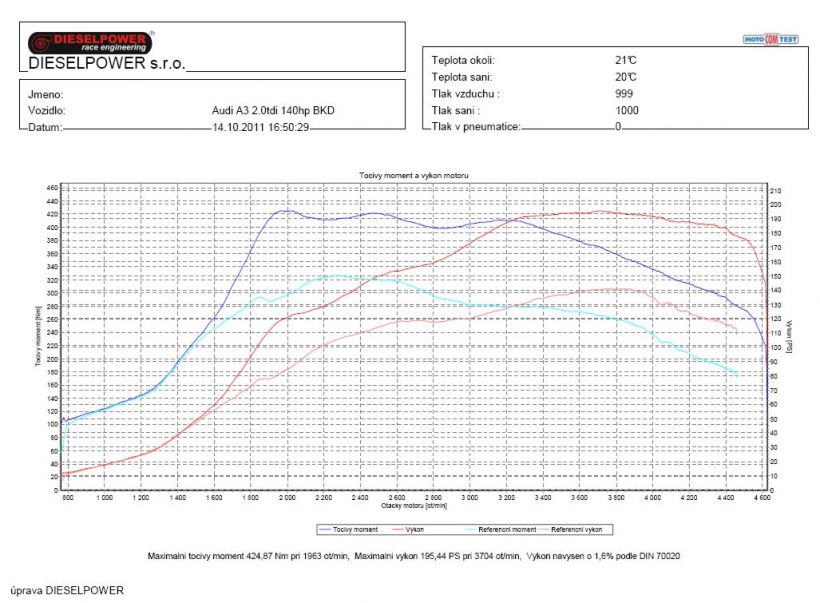

Turbo Oleg Turbopower kat off spojka keramika podvozek KW-2totál na zemi kola 19" SW doladěn na míru firmou Dieselpower = spokojený zákazník :D

Jj, velmi pěkný výsledek po celkově asi 12 hodinovém ladění. :)
Zákazník je z jízdních dost unešený a Laďas tiše závidí. (noteeth) (rofl)

spodek a střed krásnej, ale vršek trochu chybí :?

Jo - škoda, že to končí už na 3700. Dostat ho přes čtyři, bylo by to tutově daleko za 200 kobyl.
Ale v zásadě moc pěkné - na normální jízdu ideální průběh.

U 16V bych čekal opak :)

nepřijde mi to nějak extra...
Nezávidím znám to auto a dlouho ho servisuju ;) jinak už mám nachystáno dlouhý čas to co mi dlouho chybí takže zanedlouho budu možná dál než on a na to běžný ježdění mi to stačí musím se přiznat že dnes jeden pán s pežotem 508 nechápal když jsem ho po cca 10ti minutové jízdě podjel do kopce protože bylo vidět že mu to nejede jak by sám chtěl a nevěřil že ho s tou mojí vránou dám :D
s majitelem Audi jsem mluvil v neděli a nemohl než chválit měl to čipnuto jinde a co 30tis km tak jedno turbo při 3tím kuse ho to přestalo bavit a šel do toho co jsem mu doporučil a donutil ho i ke změně programu ovoce to zřejmě přineslo protože teď už nejni výkon jen v rozmezí 1000 otáček ale plynule dál,jemu šlo o hlavní věci být bez kouře výdrž komponentů a solidní čísla myslím že na 200tis km pěkné výsledky

Pokud bychom chtěli víc koní nahoře, tak bylo nutné dát ještě o něco větší turbo. Takhle je to akorát.

Pekny prubeh, ale na 16v bych cekal lepsi vrsek, ale asi je to dano mensim turbem..
