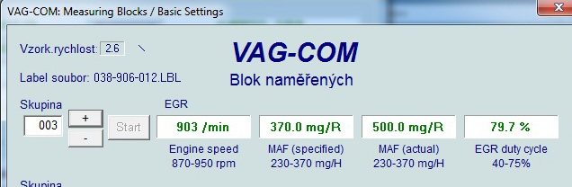

ahoj misoVW, ja sa ta chcem tiez opytat ohladom EGR, mam ho zaslepene a v kanaly 3- policko2/pozadovana hodnota je 330mg a v policku 3-aktualna hodnota je 440mg... cize je to mimo toleranciu, je to sposobene tym ze EGR je off alebo je problem niekde inde?

misoVW
Příspěvky: 8061
Příspěvek od misoVW »
ano, je to tym. Neres to.

jjuriss
Příspěvky: 895
Registrován: 18 zář 2010, 19:53
Příspěvek od jjuriss »
takze dnes mi to nedalo pokoja a vratil som EGR do povodneho stavu s tym ze ho len obmedzi VAGom. v domnejke ze hodnoy 2 a 3 pola budu sediet... to sa vsak nestalo. egr bolo pri merani obmedzene na hodnotu 33768 a na volnobeh som dostal tieto hodnoty, co je v podstate to iste ako pred obmedzenim,/myslel som ze hodnota v3 poli bude zodpovedajuca hodnote v 2 poli/ takze otazka je ako je mozne ze to tak nieje.Obrázek

cobra15
Příspěvky: 66
Registrován: 02 úno 2011, 17:41
Příspěvek od cobra15 »
Máš nefungční EGR, mám to to samé. Když se zaloguješ do ECU jako by jsi chtěl omezit EGR tak tam někde najdeš základní nastavení EGR ventilu. To pusť a zvýší ti to otáčky na cca 1400 a bude zavírat a otvírat EGR a uvidíš jestli se to mění. Jestli ne tak odešel EGR nebo se podívej jestli nemáš prasklou podtlakovou hadičku. Pokud máš EGR řízené podtlakem.
jjuriss
Příspěvky: 895
zahada vyriesena.... pri spatnej montazi som zabudol zapojit podtlakovu hadicku... (wallbash) takze diki:)
