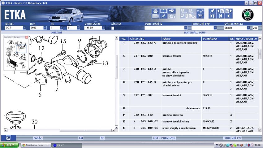

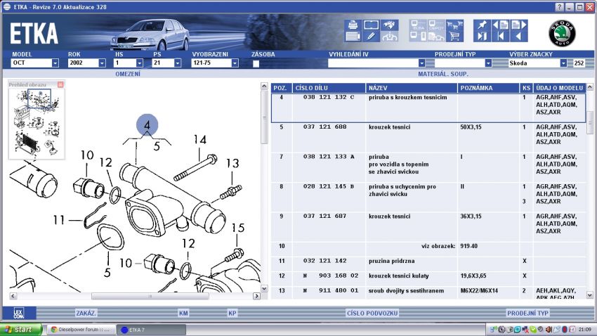

Ahojte chlapci! chcem sa opytat, na octavke nemam predhrev vody-ta priruba kde su 3 zhavice. mam tam len tu plastovu prirubu bez zhavicov/auto je z holanska takze tam to nedavali/. chcel by som to ale prerobit na tie zhavice, pozeral som completne priruby ale ked to porovnavam z tou plastovou tak sa mi zda ze su tam inaksie robene otvory/zial porovnavam to len z obrazkou na nete a to nieje nic moc/ preto sa chcem opytat ci s tym niema niekto skusenost a ci sa tam vymiena len kus za kus alebo sa tam musia kupovat aj ine hadice atd atd... dakujem za reakcie...

S tou prírubou asi problém nebude,ale pokial to chceš mat s origo ovládaním cez RJ motora ,tak si zisti či máš verziu softu v RJ,ktorá to podporuje. Samozrejme musíš namontovat 2x relé a kabeláž.

riadenie to chcem urobit mimo riadiacky, cize natvrde cez rele a vypinac a budem si to spinat ja, jedna sa mi hlavn eo tie hadice, ci bude treba kupovat nejake nove alebo zapoasu tie stare atd.atd lebo ked porovnavam tie priruby aju inaksie vymyslene otvory na hadice
Napsal: 28 lis 2011, 21:02
od jurosdi
Rozdielna bude len hadica,ktorá vedie do kúrenia. Teraz tam máš priamu a pri prírube zo žhavičmi potrebuješ hadicu s kolenom.

chlapci, myslite ze je jedno ktrou prirubu tam dam? jedna je z audi a druha by mala byt z octy... no ja by som povedal ze je to uplne to iste aj na to ze na audi je vyvod robeni zo spodu a na octe priamo....
audi
octa

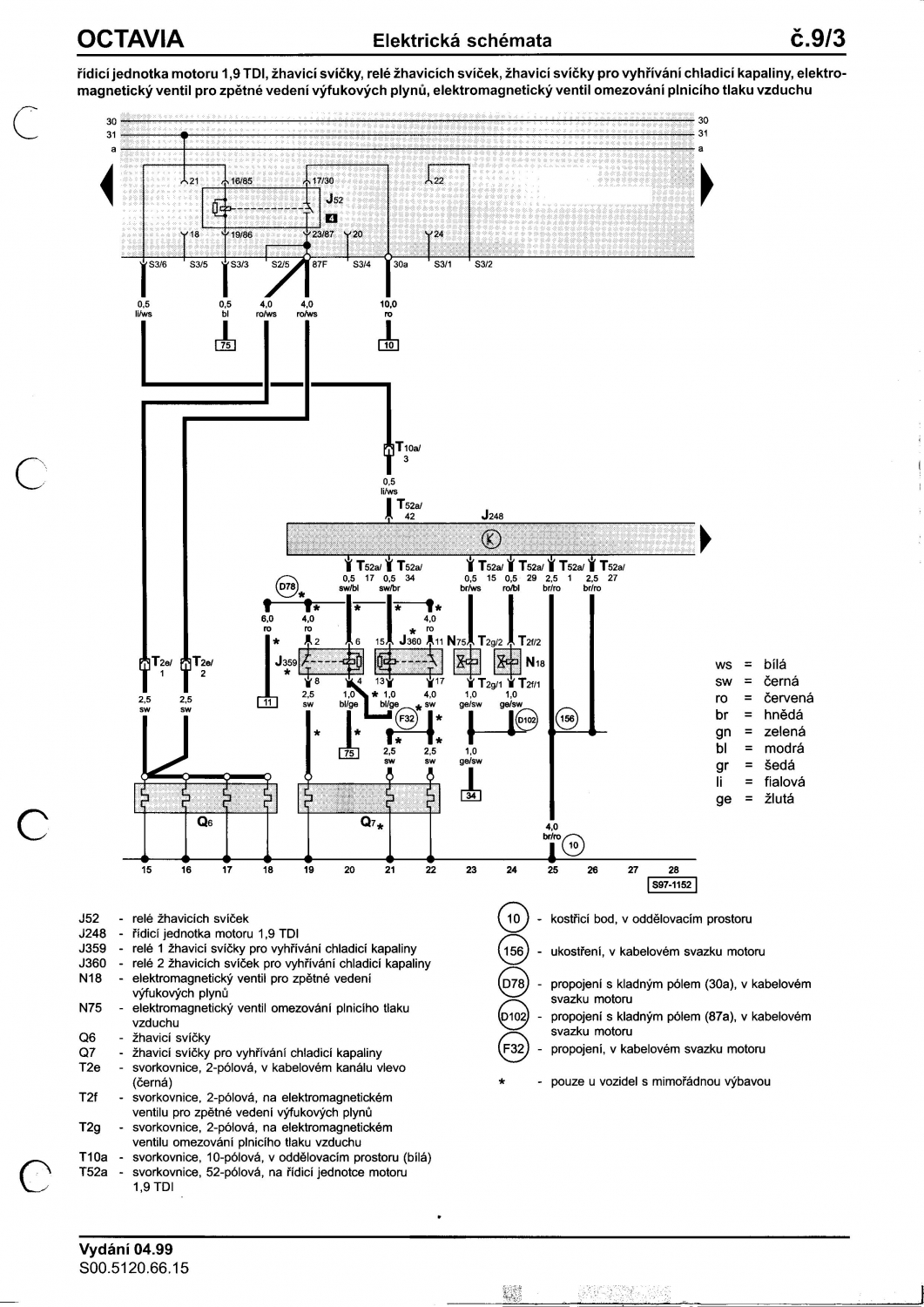

Vedel by niekto dať schému s presnim popisom aj pre laika na tú dorabku ohrevu vody? Octavia1 1,9 TDI 66kw. r.v. 1997. Ďakujem.Obrázek
Napsal: 02 čer 2020, 19:43
od jaro1
Neviem kde zapojiť ten modro-žltej kábel z relatka označený číslom 75 v obdlzniku.
