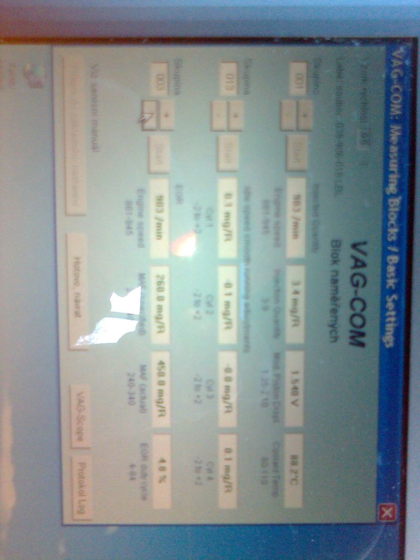

Octavia 1,9 AHF 81 KW 2000 220 000 na tachometru . Dle Známého ze Škoda servisu dalších 200 000 stočeno .
Po okreskách tak 6l když jedu sám na spotřebu 5l
Auto mém od jara.
Rozvody maji 20 000km
Teď nové čidlo teploy termostat a váha vzduchu
Bosch ( http://www.nd-skoda-volkswagen.cz/cz/au ... 9-tdi.html )l
prosim o kontrolu logu váha na volnobech ukazuje 425
http://leteckaposta.cz/797727047

Nema ta vaha divoky priebeh ? A hlavne velky pokles od 3000 - 4200 ot/min ?

Ta váha mžu skusit jinou na log .
egr zaslepen.

Jinak předvstřik je 58 .
Prozvodech bil 50
nemůž bít zanešené sání za egrem ?
Že tam podle váhy jde málo vzduchu od 3000 na horu.
