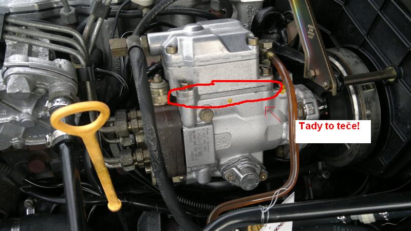

čau, teče mi čerpadlo na A6 už mám těsnění ale potřebuju poradit co můžu a nemůžu rozebrat abych něco nepokurvil.
Teče to viz foto:
Je tam ten jeden šroub 3-stranný na ten nemám ořech, ostatní by mělo jít dobře, mám si to nějak označit pozici toho víka? Asi se rozhodí předvstřik...
Vag mám.
Díky za rady!
Příspěvky: 33696
označ si nastavovač na špešl naraz sedmičku, přehod těsnění a musíš se trefit nastavovačem do kroužku ;)

ok, díky ale co myslíš tím nastavovačem?
Příspěvky: 33696
Bajzík píše:ok, díky ale co myslíš tím nastavovačem?
http://www.youtube.com/watch?v=02wB3om_Mbo ;)

Už je mi to jasný
