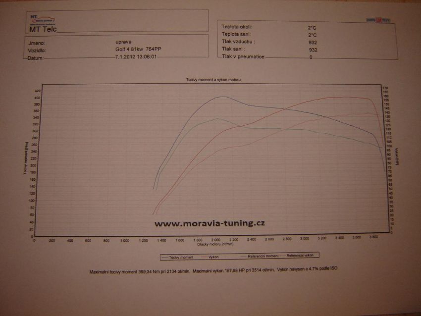

na VNT15 moc pěkný :o jen škoda, že to není měřený přes 4000ot.

tak Wenovi se podarilo konecne trochu nastavit VBcko ktere mel a vubec mu nefungovalo :-) ( repas ) no ted to vypada ze to bude chodit .. pty to i jede :-)

Celkom vysoké Nm na pomer ku koňom...pekne :D
Čo na to pravdepodobne jednohmota ? Nekĺže?

Spojka drží bez problému :)

na VB docela pozdní náběh, to je dýlkou vedení, nebo to je schválně?

Spojka ATD přeobložená no klasika :) ..... Vedení 50 mm k motoru v 60 mm je delší ale chtěl sem zase aby to vypadlo dobře v narazníku takže tak a cooler je 230.ten náběh bude turbem....prostě repas hodně problému s ním bylo :( A Broukovi děkuji za Super přístup,jednání a ochotu kdykoliv poradit. ;) Obrázek

na VBcko je to naozaj velmi pekne :wink:

jj taky se mi libi, jen bych bral lepsi spodek...
