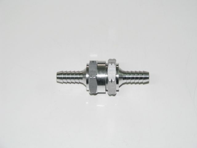

inak ak by si chcel este pre istotu este jeden spatny ventil mam nejake na predaj, mne na O1 to tiez pomohlo lebo mi padal nafta... ventil vyzerata takto Obrázek
