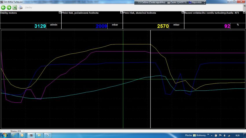

Kamil-TDI
Příspěvky: 304
Registrován: 17 pro 2011, 11:59
Bydliště: Vyškov
Příspěvek od Kamil-TDI »
Hodím sem graf z VAGu,ale proč se ten motor za studena chvilkama otřepává? Až se to zahřeje na 100% tak je to v pohodě a krásně vrní. (crazy)

Kamil-TDI
Příspěvky: 304
Bydliště: Vyškov
Tak tady je log k mému příspěvku,který je vejš! Předem dík všem co poradí. :)
Škoda Octavia Scout 2,0tdi 110kw CRMB manuál :-)
leguan
Příspěvky: 2028
Bydliště: pelhřimov
Příspěvek od leguan »
zanesena regulace pěknej přefuk
