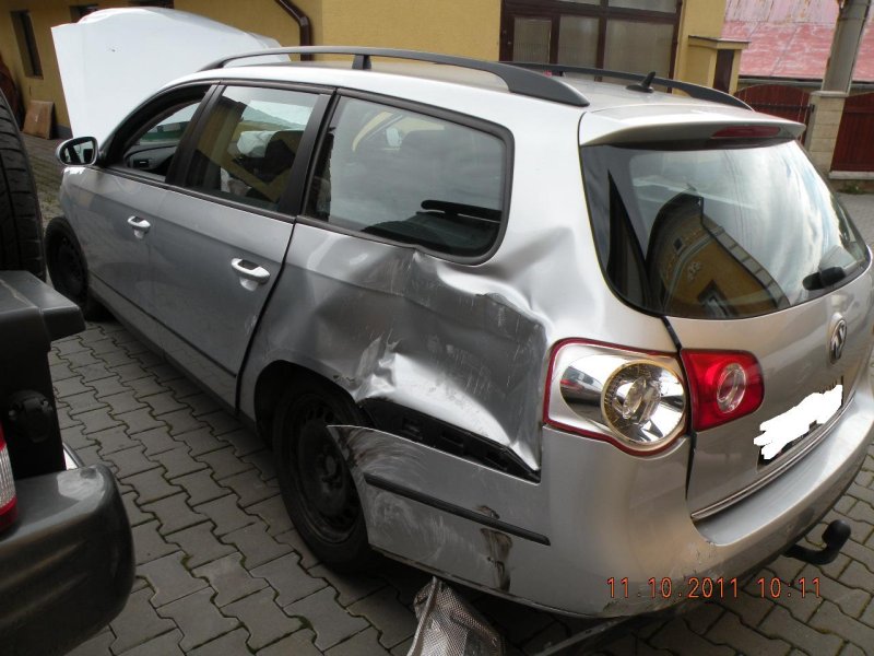

Příspěvek od JENDA T4 »
rozebírám toto.
cena by byla 2000kč
pokud máš zájem dej vědět kde ta jednotka je,zkontroluju číslo dílu.
