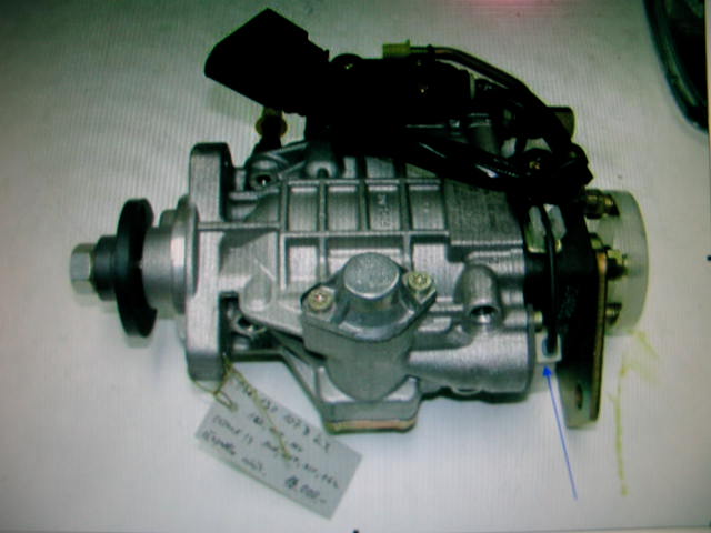

Napsal: 11 bře 2012, 20:55
od prka
Ventil N 108 je pod vysokotlakou hlavou čerpadla /na obrázku označen šipkou/ . Postup kontroly je na druhém obrázku . Je-li hodnota předvstřiku 255 je nastavovací váleček vstřikování v krajní poloze na dřívější předvstřik a to buď z důvodu přerušení vedení k ventilu N 108 nebo zkratu nebo zablokování ventilu N 108 nebo nastavovacího válečku vstřikování vlivem nečistoty v palivu. Obrázek
Napsal: 12 bře 2012, 01:29
od SnakeSK
jj šak toto je ten hajzlík o ktorom sa bavíme :) presne tento som myslel čo som si študoval tuto - http://forums.tdiclub.com/showthread.php?p=2198118
ok, pomerám, vyčistím a dám vedieť, aká náročná je výmena? predpokladám že čerpadlo (a teda aj rozvody) celé dole.
