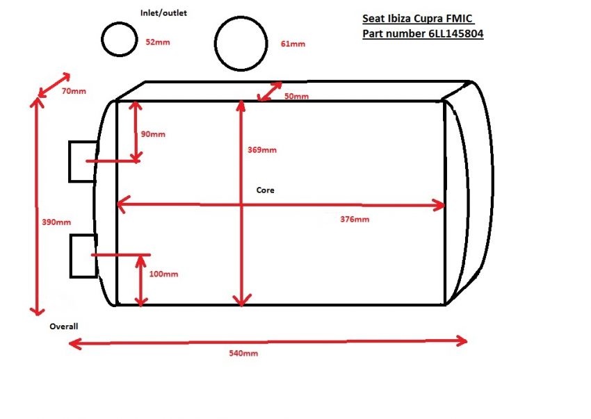

				zdravím.vie mi niekto povedať aké rozmery má intercooler z ibizy cupra?diks

Třeba se najde nějakej dobrák, kterej ti to změří na své cupře
