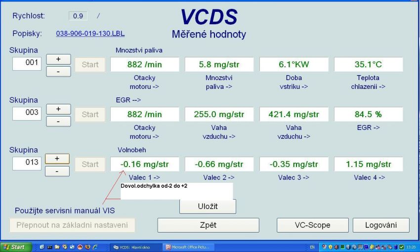

Vie niekto poradiť prečo VAG(viz.príloha)v skup 13 neukáže údaje vstrekovača na 4-válci?.Ide o motor 1,9 TDi,88 kW,r.v.1998.Auto začalo horšie štartovať - až na tretí pokus.Po nábehu motora otáčky v norme,Vag nič iné neukazal.

Zhavice ok? nebude to v kanali 14 ciste teoreticky, vypadky zapalovania u benzina tak tiez zobrazuje 3 valce a v dalsom kanali dalsie 3 valce

je to poměr 4,2,a1 valce ke třetímu

Pri rotačke dochádza k porovnaniu vstrekovacieho množstva paliva voči riadiacemu striku. Preto len 3 okienka

Výsledok by mal byť vo všetkých 4-stĺpcoch.Ako napr. čo mám výsl.z motora 2,0 TDi(viď.príloha)Obrázek

vždyť ti to napsal emig89
měl by jsis udělat jasno mezi rotačkou a PD
co to je za motor těch "88"kW z roku 1998 ?????
sori:W-Pasat-nie 88 ale 81 kW
Napsal: 15 dub 2012, 18:17
od Vici
81 kW je rotačka (s rotačním čerpadlem) ... v kanále 13 nikdy nebude ukazovat to co 2,0TDI (PD)

každopádně ty údaje ve čtvrtém poli tam na rotačce nikdy nebudou
