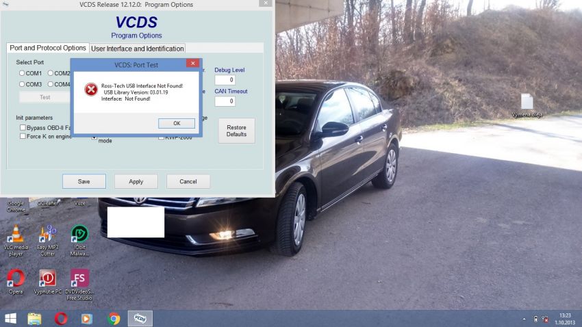

Zdravím, dnes som skúšal chinu kábel vcds 12.12 v anglickej verzii a kábel akoby vôbec nereagoval. S ntbk som bol v aute, mal som vypnutý internet ("odpojené" wifi), takisto zastavený avast antivirus, takisto dátum nastavený podľa návodu. Pri spustení cez kolonku VCDS na ploche mi vyhodilo, aby som vypol internet, hoc už vypnutý bol. Potom program naskočil. Kábel však absolútne nereagoval. Ak by niekto vedel prečo to nejde prosím napíšte, dík :)Obrázek

Tak se podivej jak se tvari HW v kompu. Jinak mam taky v kompu cajna softy pro tyto neorigo tkanicky a notes pripojuju normalne na net. Kdyz pak vypnu wifi a jdu to pouzit, normalne funguje.

Dík za odpoveď. Keď kábel pripojim, zvuk je tam ako keby pripojíš usb kľúč.. Diodka na kábli nesvieti. Stále rovnako. Môže to byť vadný kábel? dík

Tak vsak pisu, at se podivas do spravce zarizeni v kompu. Zasun ho do notesu, nemusi byt v aute.
