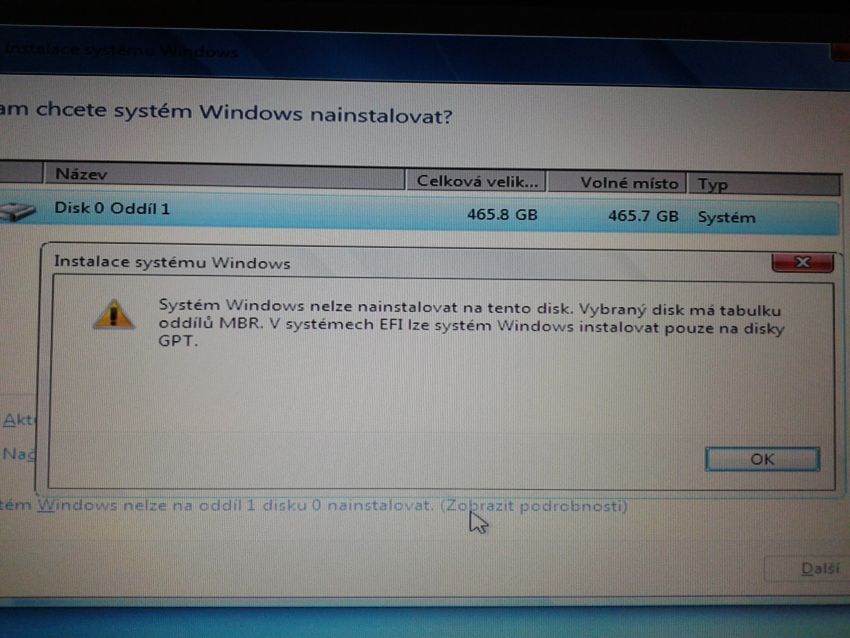

Koupil jsem si nový notebook a chci do něj nainstalovat win7 ale nedaří se.
Co s tím neví někdo?

Byl tam linux. Zkoušel jsem přes diskpart disk vyčistit příkazem clean potom jsem disk převedl na MBR (convert MBR) pak vytvořil nový oddíl ten naformatoval ve formátu NTFS.

jo je uplně nový. Kdyby nebyl rozeberu ho a vytáhnu disk a nainstaluju win na stolním PC ale nechci do toho hrabat zbytečně.

Zkusit tim diskpartem prevest disk na GPT. Pripadne smazat MBR a nechat pak instalator Windows vytvorit co potrebuje. Tady to chce to nejaky nastroj na upravu oddilu disku. Nebo kdyz vsechno selze, tak sikovneho kamarada, ktery si treba poradi i jinak.

Jo v GPT to jde nainstalovat ale to mi nepomuže protože pak ten windows nejde aktivovat. Podle mě je chyba někde v biosu že to pořad chce to EFI.

No, u NTB DELL koupeného nyní je též BIOS UEFI a v něm je licenční číslo Windows. Ne na nálepce jako dříve. Po instalaci WIN si to samo sosne licenci z toho biosu a aktivuje. Zkus kontaktovat servis toho NTB.

zruš ten oddíl a nech si vytvořit tou instalačkou nový. Vytvoří se ti dva, jeden asi 100mb a druhý ten zbytek. Pak už by to mohlo jít
