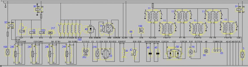

Třeba ti to pomůže.Je to manual přev.Obrázek
Řízení motoru - CLK (W208) 320 (112.940) 1997 - 2002 | Bosch Motronic ME 2.0 06/1998 -> (« Změňte systém)
Uzavřít [x]
Schéma elektrického vedení
Umístění komponentů
Popis
1
vstřikovač
2
elektromagnetický odvzdušňovací ventil nádrže
3
palivové čerpadlo
11
zapalovací cívka
23
Řídicí elektromagnet recirkulace výfukových plynů
31
měřič hmotnosti protékajícího vzduchu
33
snímač polohy škrtící klapky
39
magnetický snímač na klikovém hřídeli
40
Hallův/MRE snímač na vačkovém hřídeli
42
snímač teploty chladicí kapaliny
45
snímač klepání
58
snímač polohy pedálu plynu
79
hladina oleje
80
klimatizace vzduchu
83
diagnostická zásuvka
88
tempomat
90
hlavní relé
91
relé palivového čerpadla
92
relé
100
řídicí jednotka
153
dvoupístový ventil
158
čerpadlo sekundárního vzduchu
198
modul airbagu
202
CAN-systém
216
motor ovládání škrtící klapky
217
startér
243
lambda sonda před katalyzátorem
244
lambda sonda za katalyzátorem
245
lambda sonda 2 před katalyzátorem
246
lambda sonda 2 za katalyzátorem

Pumpa je kupodivu napájena přímo z 30, tak jestli to napětí nechybí? Tuhle káru moc neznám, ale některé mívají ještě pyropatronu, která odpojí napájení. Taky by někde mohl být nárazový spínač, i když ve schematu řízení motoru není. Měla by tam být jednotka napájení.

do rele pro pumpu proud jde, ale ten spimaci proud ne, hledal jsem vsude mozne bum bum vypinac, ale nikde jsem ho nenasel, schemata kupodivu na tohle auto jsou stejny jak v autodata, tolerance y vivid, a nikde jsem se niceho nedohledal. kdyz napichnu pumpu na primo, tlak na rampe maka, ale do civek nic, jeste me napada, jestli tam do civek jde aspon signalproud, tak bych zkusil napajeni dat primo,
