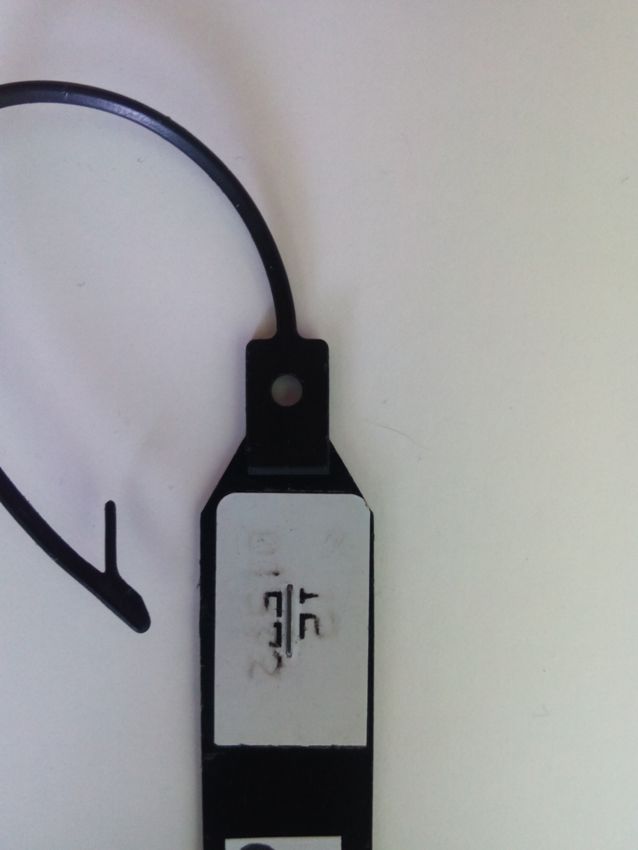

tak som to dnes skusal a nic pise zly pin privesok co som mal v manuali od auta je horsie citatelny a mozno ani z mojho auta nebol :? , Obrázek

No nic
Box je za budikama schovanej
Nebude lepsi to dat nekomu, kdo tomu rozumi?
