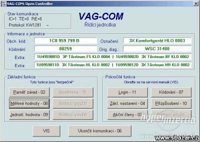

On nemysli pamat zavad, ale ci komfortka v identifikacnych udajoch (hlavne okno VAGcomu v tych dvoch spodnych riadkoch, priblizne v strede okna) vidi mozgy (riadiace jednotky) z jednotlivych dveri.

Proklikal jsem skupinami jednotky 46 až na 100 pozici, každá skupina má čtyři pole s měřenýma hodnotama . Jestli jsme se pochopili. A tam opravdu nic není 90% je neobsazeno.
Myslíš to v " EXTRA" ? Tam nic nemám, toto je jen ilustrační foto.
TDI tech
Příspěvky: 10233
Příspěvek od TDI tech »
Ano presne to extra. V tych dvoch riadkoch je krasne vidiet katalogove cisla mozgov jednotlivych dvery. To znamena ze RJ komfortu vidi vsetky 4 mozgy v jednotlivych dverach. Je to vsak ilustracne foto jednotky z Octavie ze?

Nevím, z čeho to je, honem jsem to vyguglil. Já tam určitě ale nic nemám.Na fabii to myslím je taky všude prázdné, ale tuším že jsem to tam kdysi jak jsem to měl nové koumel a našel jsem to tam někde.(ty stavy spínačů v měřených hodnotách)
Leda že, by klasický KKL na toto už u Rooma nestačil. Ale to nemám jak ověřit. Protože se mi nezdá, že by takové důležité diagnostické info zrušili.
