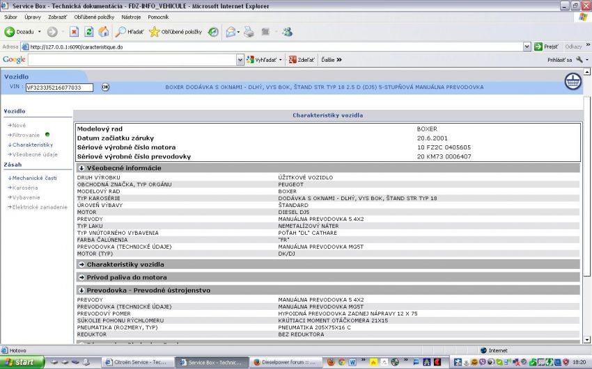

Čau vsichni, podle vin mam mit na aute převodovku s cislem X12F 2 22A05B,to jsem zjistil v Peugeotu.ale mam tam jiny oznacení a to 20KM 73 0006407, ta tam asi urcite nepatri protože auto na petku toci 3200otacek pri 85km/h a strasne to řve, mam moznost koupit prevodovku z vozu Boxer 99 2,5TD bus kratkej nizkej, s oznacenim 20KM 19 0020351, ta by mela bejt rychlesji ,je to tak?a umel by ji nekdo vymenit? nebo se to da zvladnout sam podle nejakyho navodu kterej teda nemam,a moc zkusenosti taky ne, zaplatim za praci a koupim flasku neceho lepsiho, :)

Daj VIN auta.

VF3233J5216077033

Podľa VIN tam patrí - viď obr.Obrázek

To mi nerikej ze to pak toci takovy otacky pri 85km/h

číslo, ktoré uvádzaš, je číslo dokumentu z technickej dokumentácie servicebox.citroen. Toto číslo má byť podľa VIN: X23F 2 22A 05B
máš meil.Obrázek
