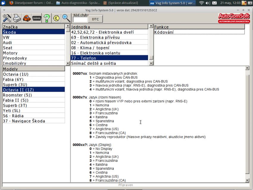

Neví někdo jak správně nakodovat jednotku telefonu u OII? Po výměně jednotky za špatnou nezobrazuje hovor a seznam atd. na columbusu. na maxidotu to funguje normálně, hovory fungují. Jen to nezobrazuje columbus. Ze staré jednotky to nelze vyčíst. číslo jednotky je 1Z0035729C. Nyní je nakodovaná 466.

no každopádně jednotka je tam ta správná. ověřeno dle vinu i dle původní jednotky. výroba 10/2009.
podle VIS i dle supervag je kodovaní správné. ale přesto to nefunguje zobrazování na tom columbusu. dle mého je kodování správné na model před fl. tahle jednotka má být kodovaná jinak.
