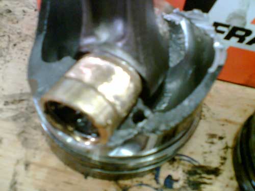

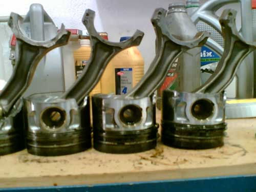

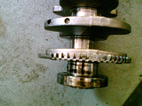

trapil jsem se s necim podobnym...dlouho tocil nez chytl. Jakmile jednou chytl, tak startoval uz normalne. Byly to gumicky na vstricich a nasledna vymena motoru.

tayron píše:Ty jsi menil kvuli tomu motor??? Ty gumičky prece jdou vymenit ne?
No u me uz by bepomohlo nic (LOL) viz. nize
